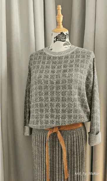

Название: Джемпер Венские вафли (2025)
Все материалы в видео формате
Подойдёт и новичкам , кто никогда не работал в дк (designaknit7,8,9)
В совместнике:
выкройка готовая в ДК расскажу как сделать корректировку выкройки при необходимости пряжу выбирать лучше контрастную по цвету
состав может быть полностью кардным или смесь
на гребенном составе вид полотна будет иным
перфокарта рисунка Вафли
файл узора ДК Вафли для электронных машин
овер оверсайз
ширина полотна 70-80см, зависит от подбора пряжи и плотности плечо спущеное длину джемпера выбираете сами
рукав в отворотом
горловину вырезаем
вытачку будем распределять
вы должны обладать основными навыками вязания; частичное вязание, убавки, набор резинки и т.д.
вяжем в интерактиве (возможно для любой, в том числе механической, перфокарточной машины) либо переписываем, распечатываем расчёт с ДК и вяжем с обычном режиме
